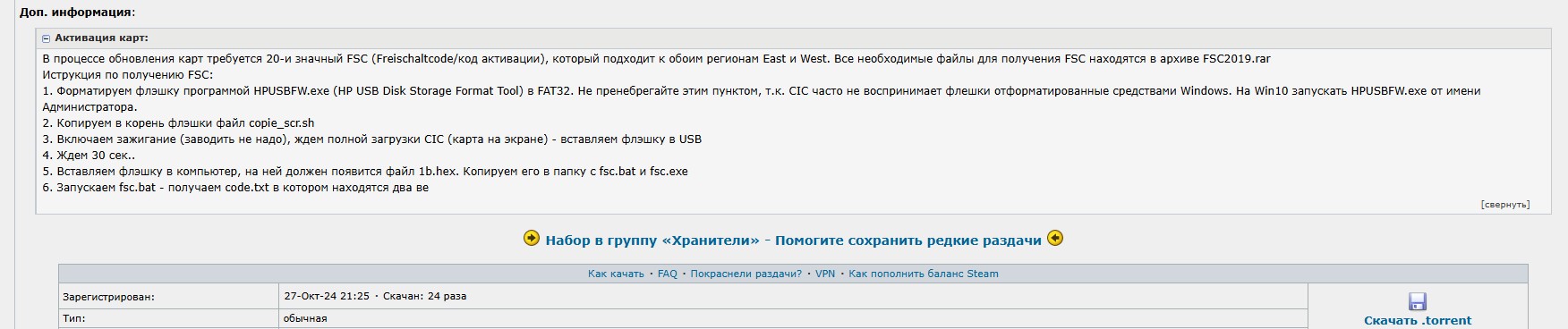

В процессе обновления карт требуется 20-и значный FSC (Freischaltcode/код активации), который подходит к обоим регионам East и West. Все необходимые файлы для получения FSC находятся в архиве FSC2019.rar
Иструкция по получению FSC:
1. Форматируем флэшку программой HPUSBFW.exe (HP USB Disk Storage Format Tool) в FAT32. Не пренебрегайте этим пунктом, т.к. CIC часто не воспринимает флешки отформатированные средствами Windows. На Win10 запускать HPUSBFW.exe от имени Администратора.
2. Копируем в корень флэшки файл copie_scr.sh
3. Включаем зажигание (заводить не надо), ждем полной загрузки CIC (карта на экране) - вставляем флэшку в USB
4. Ждем 30 сек..
5. Вставляем флэшку в компьютер, на ней должен появится файл 1b.hex. Копируем его в папку с fsc.bat и fsc.exe
6. Запускаем fsc.bat - получаем code.txt в котором находятся два ве

В описании активации карт оборвалась информация с 6-го пункта. Можешь поправить описание?

осмелюсь я
"чных ключа для Европы и Северной Америки
Подходит для штатных и дооснащенных любым способом СIC."
