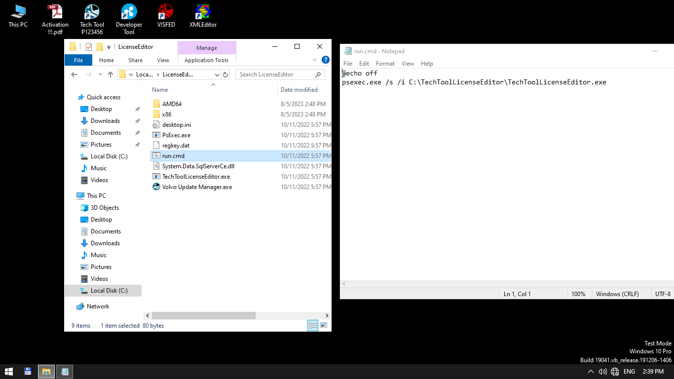

graffkraff · 27-Дек-24 17:49 (6 месяцев назад, ред. 27-Дек-24 17:49)
в папке licenseditor run расширения не видно
run.cmd простите
https://i124.fastpic.org/big/2024/1227/11/08b33c0a7b6a5aa2797633f2d2ba1811.png

1dvv · 04-Янв-25 03:52 (спустя 7 дней, ред. 04-Янв-25 03:52)
graffkraff писал(а):
87176121в папке licenseditor run расширения не видно
Да ладно, тем у кого расширения не видны, все это ненужно.
Нет, не то пальто. Все по мануалу, кроме развертывания виртуалки на основную. Это не критично. Да и процедура erase db full лишняя. При Create db new key одинаково сначала чистит базу. Собака не тут зарыта. Не сохраняется юзер P123456... При повторном TechtoolLicenseditor.exe вылазит каша по дефолту, как и в первый раз.

Все с командной из под админа? вот тут зарыто

Нет, последнее время ПКМ и запуск от админа. Спасибо за наводку, отпишусь по результату.

я развернул виртуалку на основную, поправил то что написал и заработало с первого раза. даже проверил на машине. всё работает
чтобы заработал product history нужен интернет
я даже извратился, нашёл здесь 2.8.150 для установки. через впн установил. активировал всё работает
здесь где то есть 2.8.202 резервная копия, разверни акронисом. внутри есть инструкция , тоже проверял всё работает

1dvv · 05-Янв-25 16:25 (спустя 32 мин.)
C:\LicenseEditor\TechToolLicenseEditor.exe exited on VOLVO with error code 0.

graffkraff · 05-Янв-25 17:06 (спустя 40 мин., ред. 05-Янв-25 17:06)
ну ты ведь файл не поправил, как я писал
запусти напрямую TechtoolLiceseeditor.exe , Когда запустится Licenseditor меняем XX78911 на P123456 и US305000 на US000000 и нажимаем erase db full. Затем где надо пишем OEM и Developer и жмём Create db new key потом жмём patch login. Закрываем Licenseditor , включаем интернет и идем в диск C productHistory запускаем productHistory и жмём activate. Только что сделал у себя на виртуалке, с первого раза работает

1dvv · 06-Янв-25 02:13 (спустя 9 часов, ред. 06-Янв-25 02:13)
Правил конечно. для тех кто еще не понял, в RUN.CMD ошибка. переименовываем в RUN.TXT исправляем путь как писал graffkraff и не забываем снова вернуть cmd. Далее все по его мануалу... И все равно ошибка. Пока в качестве эксперимента в окне Licenseditor не поменял дату на 2019 год. пока вот уже сутки программа запускается. Будем посмотреть.
ПыСы 1. Начинать все эти приключения без доступа в сеть. Инет включать перед product history. И запускать product history можно без командной строки и админ прав.
ПыСы 2. Когда запустили виртуалку, не спешите запускать PTT, покурите 2-3мин. Там служба service monitor запускается не так шустро как нам хочется. Все таки на вашем железе сейчас 2 винды 10 потеют.
