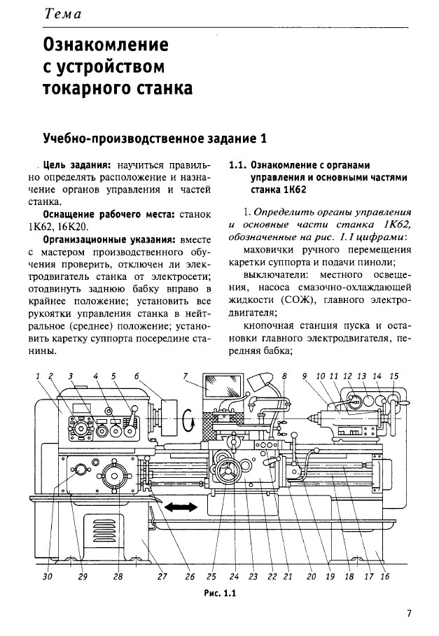

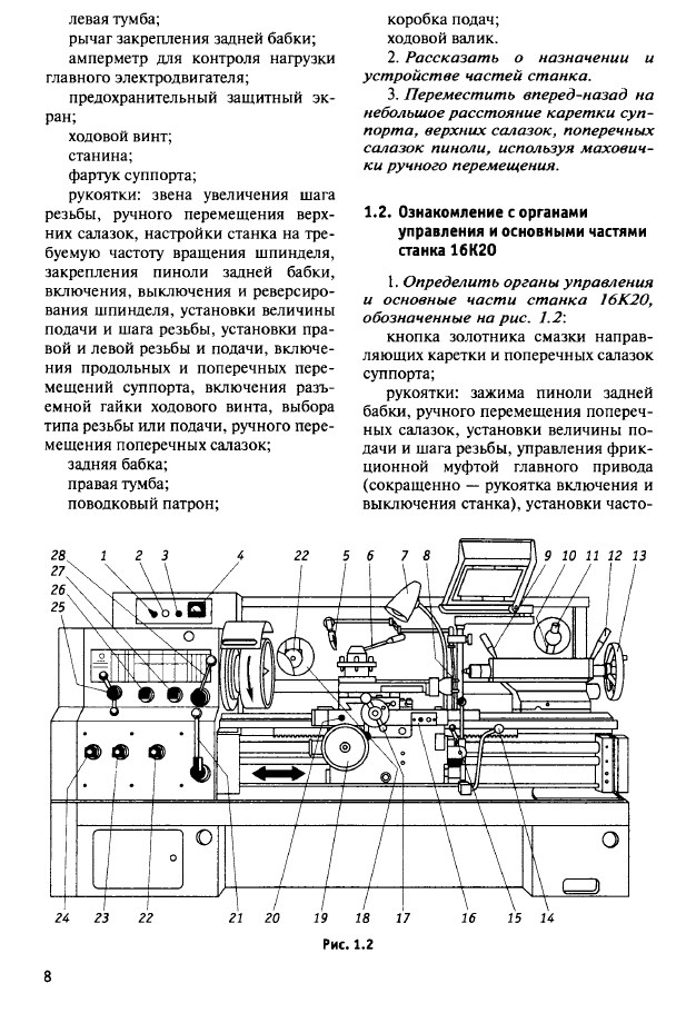

Примеры страниц (скриншоты)

Тема. Ознакомление с устройством токарного станка
Учебно-производственное задание 1
    1.1. Ознакомление с органами управления и основными частями станка 1К62
    1.2. Ознакомление с органами управления и основными частями станка 16К20
