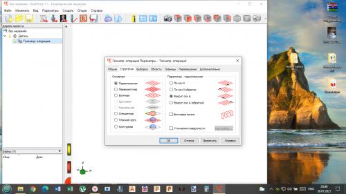

Удачно зашел. Подскажите а что в версии 7.1 поворотка по винтовой линии не работает.

81684777Удачно зашел. Подскажите а что в версии 7.1 поворотка по винтовой линии не работает.
Работает, попробуйте поменять направление резания на прямое или обратное, тогда галочка винтовой траектории станет активна.

Пробовал все равно не активна. Много версий перепробовал активна только в 7.0 ревизии 8184 и 7724. Да и вот еще у всех DestProto расчет ведет очень, очень долго или только у меня.

Может кому пригодится. Нашел для 7.1 как активировать винтовую линию. Если установить в перемещении "Прямое" или "Обратное", то во вкладке "Стратегия" чекбокс "Винтовая линия" становится активным. А вот как сделать чтобы в 7.1 сохранялась Управ. Программа пока не разобрался.

zsedcxaqw
Сообщений: 50
zsedcxaqw · 30-Июл-21 20:49 (спустя 2 часа 1 мин., ред. 30-Июл-21 20:49)
vasilisa-premudraya писал(а):
81770066Покажите, пожалуйста скрин с неактивной винтовой.
Вот с неактивной вот с активной[img]https://i115.fastpic.org/big/2021/0730/21/00c44935990b560b61a80ef671e2b421.jpeg
Вот с активной [img]https://i115.fastpic.org/big/2021/0730/88/5fd826e440c19a8c8b85d43849d41688.jpeg
vasilisa-premudraya
Стаж: 7 лет 11 месяцев
vasilisa-premudraya · 30-Июл-21 22:04 (спустя 1 час 14 мин.)
Попробуйте создать новый станок, с теми же параметрами что и Ваш, проверьте не стоит ли атрибут "только чтение" на файлах программы.

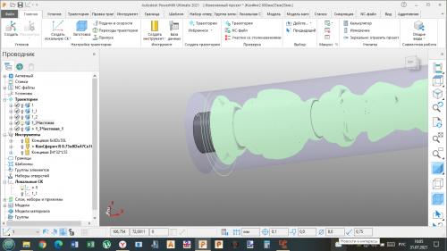

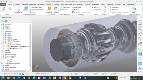

Немного попробовал DeskProto 7.1 хочу сказать интересная прога простая быстро можно создавать УП для поворотной оси. Но для поворотки когда стоит приличная болванка опасно сразу врезание на полную глубину, хоть в 7.1 и есть регулировка скорость для врезной подачи и подача для большого обьема снимаемого материала, это конечно слабовато ведь фреза опускается сразу на всю глубину а потом вращение идет. Все таки мне в этом плане больше PowerMill 2021 нравится на много сложнее но он очень гибкий. Вот такую траекторию врезания для поворотки я всегда создаю в PowerMill [img]https://i115.fastpic.org/big/2021/0731/75/c2ff483f5a4a1d12ac087ff82f455975.jpeg [img]https://i115.fastpic.org/big/2021/0731/91/3f32c737ad169a0d13e73b1ddbdf2591.jpeg

А что мешает в DeskProto обрабатывать послойно, а не на всю глубину сразу
