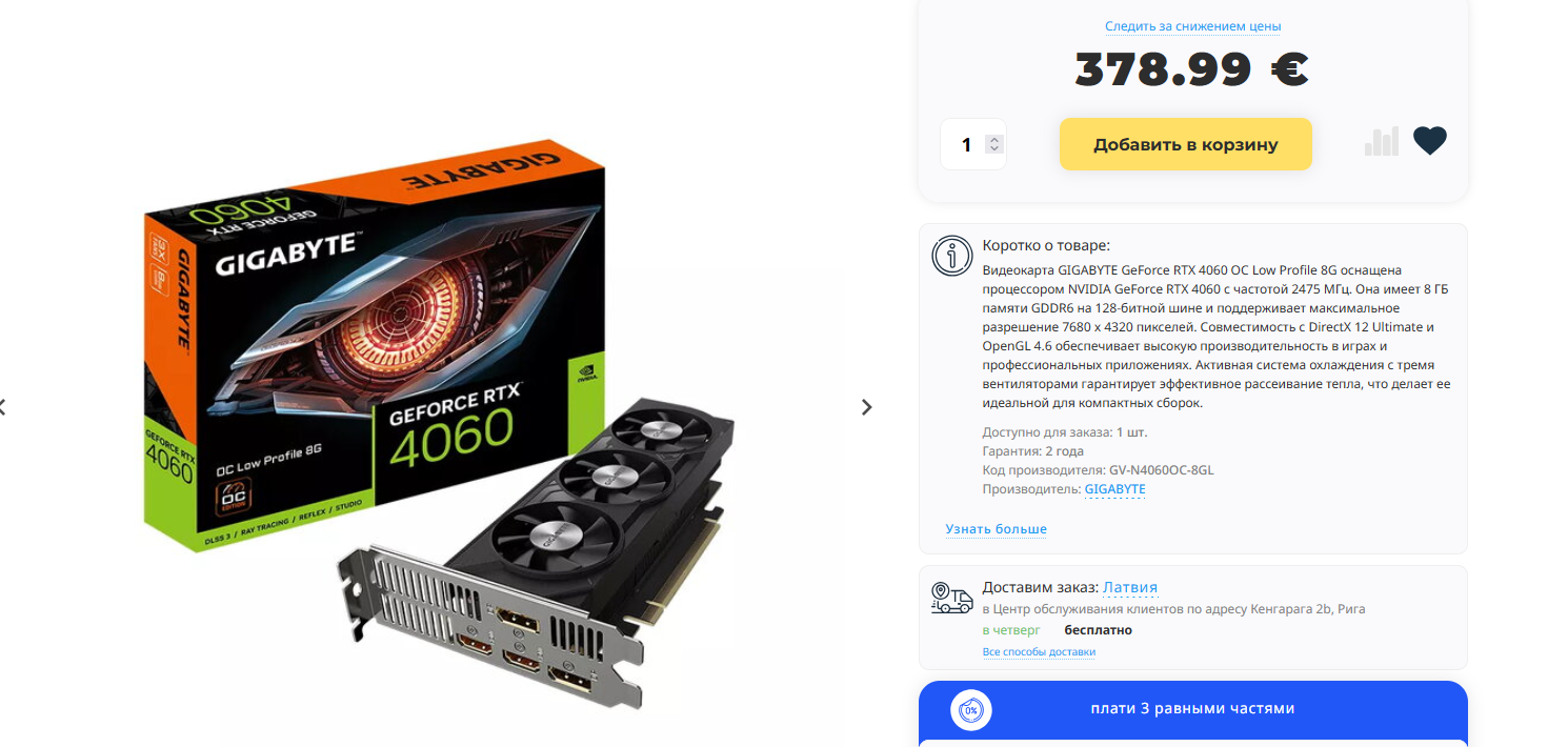

FakinTosh
либо добавлять
Гигабайт NVIDIA GeForce RTX 5060 333.49 на три пропеллера, самый дешёвый, от них же, на 2 за 319
Но какой лучше, 2 пропеллера или 3? Или без разницы?
Валерий_PapaRazzI
Техпомощь по железу
Стаж: 14 лет 11 месяцев
Сообщений: 10281
Валерий_PapaRazzI · 01-Ноя-25 14:10 (спустя 10 мин.)
FakinTosh
С 3-мя обычно несколько получше.

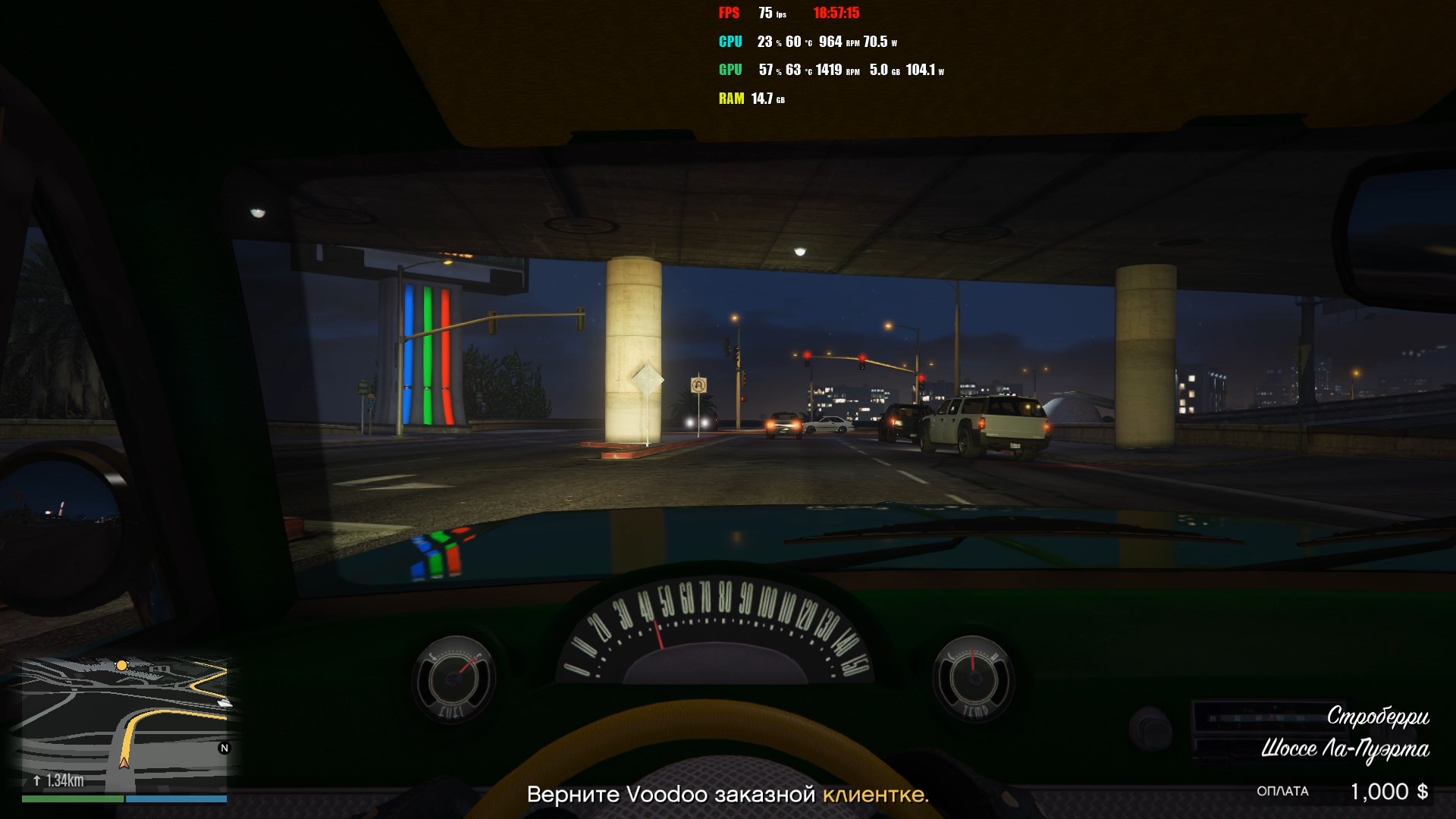

Кстати, после установки внезапно оказалось что шумит вовсе не цпу кулеры, по отзывам у некоторых шумит, а именно дипкул хотя уже хотел брать норамльного размера Arctic P12 для процессора.
Сейчас, два пропеллера на процессоре и один на выдув Arctic P12 Slim, для того разветвителя корпусных пропеллеров, сату надо будет подключать с нового БП без всяких молексов.
Что под нагрузкой в gta 5 online что без - еле слышна работа пропеллеров.
