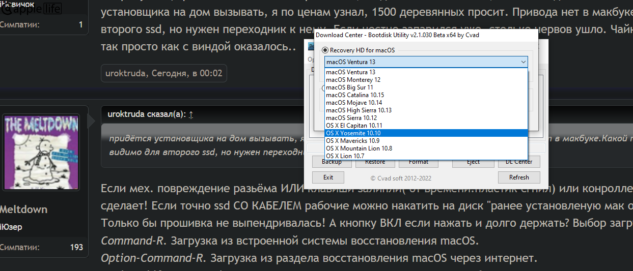

Приветствую. Вопрос к знающим людям. Есть макбук late 2009. Оригинальный жесткий умер, поставил ссд на 512 гб, соответственно он пуст. Пробовал восстановить систему из данной раздачи, перепробовал разные образы - итог один, горит яблоко, прогресс бар доходит до рандомного (на разных образах) места и виснет наглухо, причем в этот момент подсветка становится чуть темнее. Сбрасывал pram&nvram, smc - ничего не выходит. Кто то сталкивался с таким поведением? В макбуке отсутствует батарея, может ли быть такое поведение из за этого?

plelit · 28-Янв-24 03:53 (спустя 9 часов, ред. 28-Янв-24 03:53)
А зачем тебе "РАЗНЫЕ ОБРАЗЫ(с)" в том числе и ЭТОТ(предустанов)! Чем "намазывать" то его будешь? А сделать нормальную загрузочную
флешку со "Снежком"?! ...хотя бы с Recovery HD, через BDU
https://i.applelife.ru/2023/03/501506_Snimok.png
У него пластмасс-гнёзда(сыпятся от ВРЕМЕНИ!) на шлейфах не подломал?
мак мини серв 2010г. менял оба НДД на SSD(пластик уже весь сыпался!)) - cбросил нврам и с флешки+сеть подключил= удачно на HSierra!
типа https://applelife.ru/threads/el-capitan-10-11-6.2949160/#post-1031656
