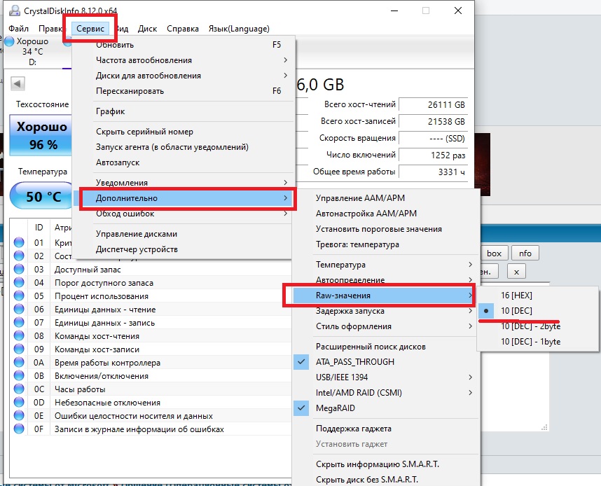

живите долго
сделайте настройки CrystalDisk так http://images.vfl.ru/ii/1616862885/2115aad0/33843384.jpg будет более информативнее
http://images.vfl.ru/ii/1616862940/5b70e5e5/33843392.png
можно попробовать поставить на него десятку, но при установке только удалить разделы на ssd и указать установщику "неразмеченную область", если все будет нормально зачит семерка этому ssd противопоказана, если все будет также плохо - железные дела.

Ws6183 · 27-Мар-21 20:16 (спустя 10 мин.)
живите долго
все нормально с диском

Ws6183 · 27-Мар-21 20:27 (спустя 8 мин., ред. 27-Мар-21 20:27)
Л. М. Гога писал(а):
81172690А вы знаете, что означают все эти «спецификации производителя»?
там только один "стремный" параметр- "аварийные отключения" -35, но уменя их 29 и диск нещадно эксплуатируется уже 2 года, чтение/запись перевалило за 20 Тб и все работает нормально, можно еще глянуть в HDD Sentinel там еще более информативнее и разжеваны эти «спецификации производителя», например критические температуры мне показал только HDD Sentinel.
