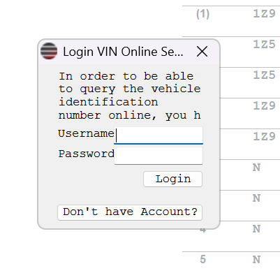

zlochev · 28-Мар-25 15:05 (спустя 3 дня)
Пожалуйста подскажите почему не могу войти? Не дает возможности залогиниться, хотя раньше работало.

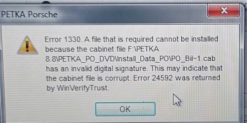

Nie mogę zainstalować Porsche, vw i seat, wyskakuje podobny błąd https://i124.fastpic.org/big/2025/0328/1b/ea7ecefd1c03abc3529c97fe1f54301b.jpg
andyl
Стаж: 20 лет
Сообщений: 5147
andyl · 28-Мар-25 18:02 (спустя 1 час 25 мин., ред. 28-Мар-25 18:02)
1chomik1
Похоже на битый файл,возможно антивирус балуется.
zlochev
Разработчик обновил библиотеку EtLdrOnline.dll
