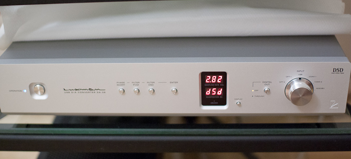

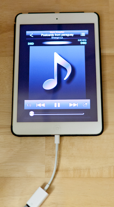

Там есть режим воспроизведения, про которое это пояснение и расписано.
И есть прямой вывод DSD
В меню плеера переключается
Плеер купил, потестю воспроизведение, но цапа DSD нет у меня
Проверили, передает DSD
http://forum.ixbt.com/post.cgi?id=attach:79:4101:6135:5.jpg
http://forum.ixbt.com/post.cgi?id=attach:79:4101:6135:6.jpg
