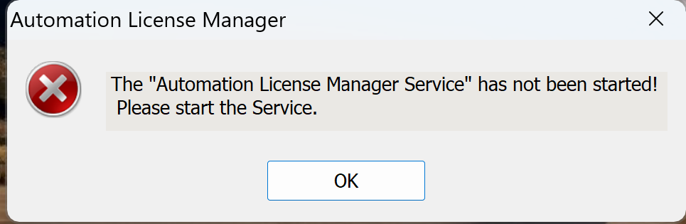

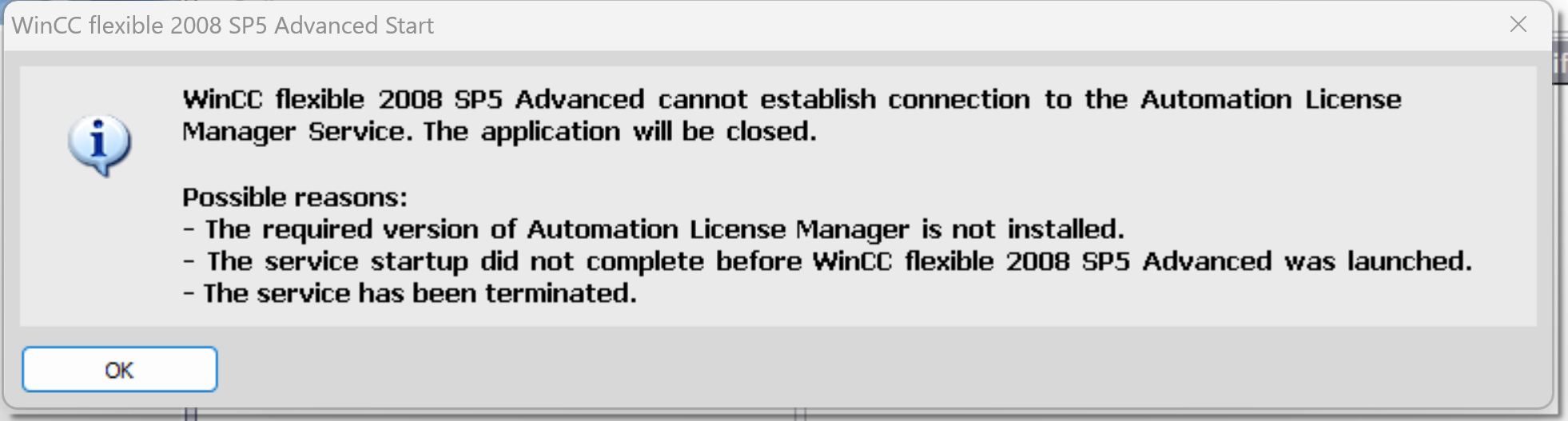

Добрый день!
Решил научиться работать в WinCC, Процесс установки на Windows11Pro, как мне кажется, прошёл успешно. Однако при запуске WinCC появляется окно с надписью
https://i122.fastpic.org/big/2023/1216/7d/15005309505d06792f4292789fba887d.png
Automation License Manager установлен, но при запуске выходит окно
https://i122.fastpic.org/big/2023/1216/ee/b9b8e88cc33edade62b9e2909770a2ee.png
Что я делаю не так? Как запустить WinCC?

88Andr88Andr88 писал(а):
85609327Добрый день!
Не установлен ALM - установи вручную.
