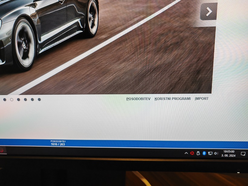

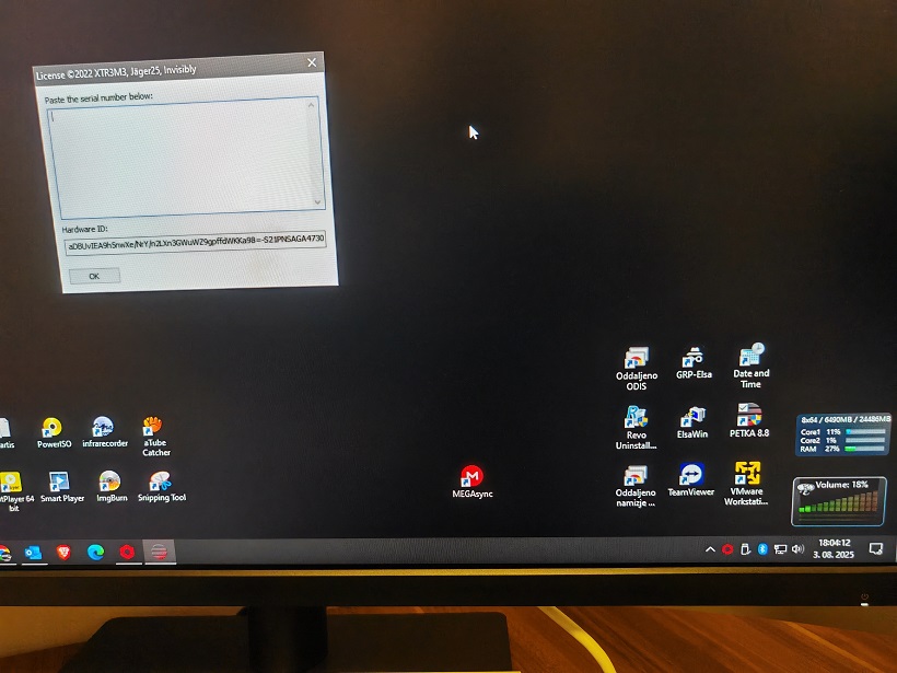

Alesko · 03-Авг-25 13:08 (спустя 12 часов)
Прежде всего, я хотел бы поблагодарить всех за ваши навыки, которыми вы с нами делитесь.
Не могли бы вы мне помочь? У меня работает Petka 8.8, если у меня дата 2024 год.
Я хочу, чтобы Petka работала без изменения даты. Я переустановил Petka.
Я использовал старый ключ. Мне всё равно нужно изменить дату. Как вы можете мне помочь?
Я запросил новый ключ, но не получил его, потому что уже запросил один раз.
LP, Alesko

Alesko
1.First of all, PETKA works without having to change the date.
2. You decided to reinstall Petka (after 17.53 when you already received the activation code)
3. If you reinstalled PETKA - the already activated code will work (can be transferred)
4. If you really reinstalled PETKA, the ID code should have been only slightly modified, but in your case it is completely different.
Alesko
Стаж: 2 года 7 месяцев
Alesko · 03-Авг-25 19:12 (спустя 48 мин., ред. 03-Авг-25 19:12)
Здравствуйте.
Спустя долгое время я решил продлить подписку на Petka.
Код активации, который я получил пару дней назад, был для ноутбука, на котором я недавно установил Petka. Там всё работает без проблем.
На моём настольном компьютере уже была/есть старая Petka, и мне нужно перенести дату назад, чтобы она заработала.
Теперь я хочу, чтобы Petka работала с текущей датой. Возможно, нужно изменить код активации.
Можете ли вы мне помочь?Alesko.

luppyy · 03-Авг-25 23:27 (спустя 4 часа, ред. 03-Авг-25 23:27)
Alesko
It was easier to say that you wanted another activation for another computer.
Activation code HERE.

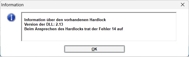

Вадим Стешиц
Стаж: 15 лет 4 месяца
Сообщений: 13
Вадим Стешиц · 04-Авг-25 19:50 (спустя 1 час 13 мин., ред. 04-Авг-25 19:50)
Расширил диск С.
Появилось сообщение
petka 8.8 "hardlock не найден"
Нужно заново зарегистрировать?
GGin00
Стаж: 18 лет 2 месяца
Сообщений: 85
GGin00 · 04-Авг-25 20:46 (спустя 55 мин.)
Вадим Стешиц
не буду утверждать но эта ошибка обычно появляется когда испортились/потерялись/заблокированы один или сразу 2 известных файла(в шапке о них написано).
...кстати, встроенная в windows команда позволит вам перенести и запускать любую програму или отдельные папки или файлы из любой папки или носителя и даже с usb диска, тем самым избавляя от необходимости расширять диск С.
mklink /?
