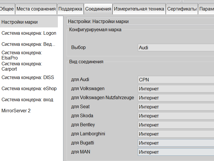

5baxoff писал(а):
87562334Доброе время суток!
Не могу провести диагностику, пишет не возможн соеденится с сервером.
Подключался к машине, через китайский сканматик 2про.
https://fastpic.org/view/124/2025/0326/97e360913f1612e3388e5e7e112dd5a3.jpg.html
https://i124.fastpic.org/big/2025/0326/91/c88b6fd0a2544657e8792134ab1ed491.png
в настройках с CPN поставьте Интернет , сохраните и перезапустите прогу
5baxoff
Стаж: 5 лет 3 месяца
Сообщений: 8
5baxoff · 27-Мар-25 07:55 (спустя 10 часов, ред. 27-Мар-25 07:55)
в настройках с CPN поставьте Интернет , сохраните и перезапустите прогу[/q мбuote]
Такая же история, а если подключить интернет, то просит логин и пароль.
