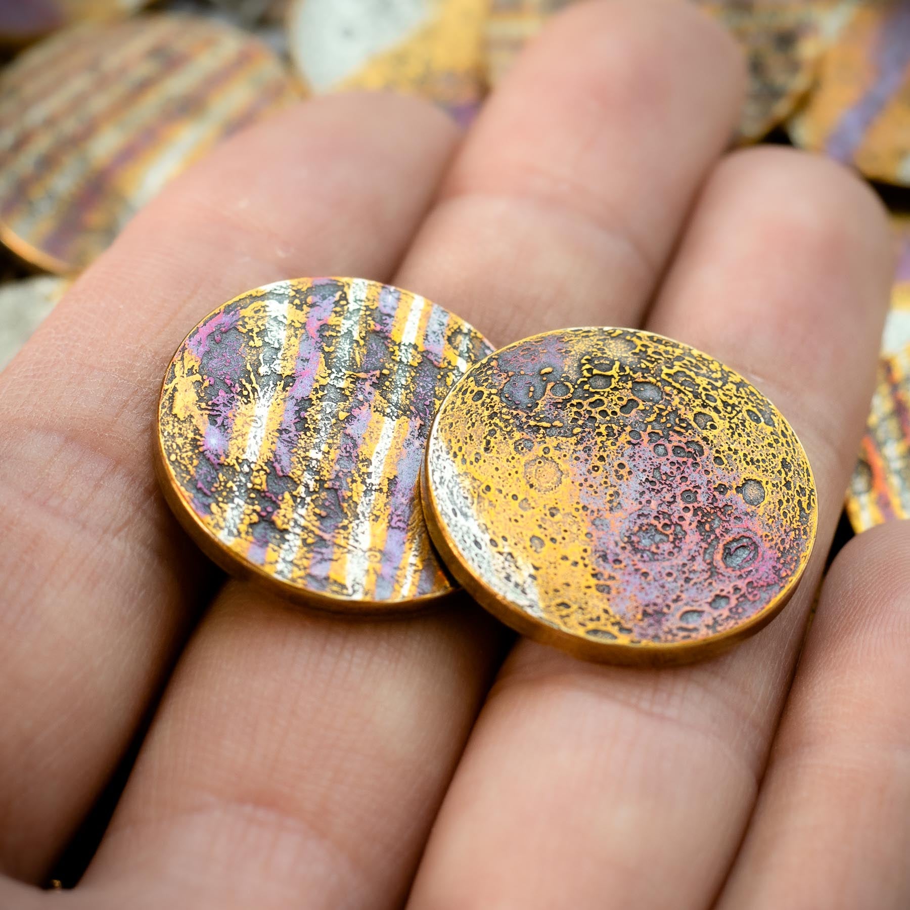

Катану не ковали "из сотен слоёв стали". На вики (даже на вики!) есть картинка, показывающая её слои. Ролик от современного кузнеца, описывающего внутреннюю структуру мечей и их эволюцию. Где вы там "сотни слоёв" насчитали? Клинок "из сотен слоёв" называется "дамаск" (дамасская сталь). Такое количество слоёв не даёт преимуществ, а начиная с 1500 слоёв дамаск становится неотличим от литья. Как только появилось литьё (для него нужны более высокие температуры), от дамаска отказались, но вернулись в наши дни из-за художественной ценности узоров. См. напр. Луна из дамаска типа mokume-gane: узор не нарисован и не раскрашен, он появился в результате ковки из-за взаимопроникновения разных металлов друг в друга. Ролик от Архангельского как это делается. Получить не абы какой, а конкретный узор ОЧЕНЬ сложно, что и обеспечивает современному дамаску его ценность.
