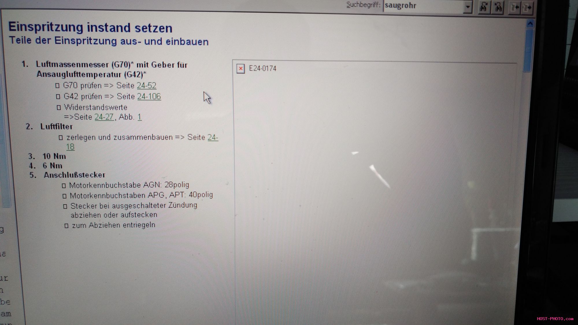

Andrej28 · 10-Апр-17 21:59 (спустя 1 час 47 мин.)
Andrej28 писал(а):
72880112всем привет, если не все картинки открываются....как их открыть?
к сожалению не могу загрузить картинку...так как из германии.
как добавить картинку в чат? чтобы было понятно о чём речь

Andrej28
Стаж: 19 лет 8 месяцев
Сообщений: 17
Andrej28 · 11-Апр-17 20:46 (спустя 23 мин., ред. 11-Апр-17 20:46)
это выглядить таким образом:
http://host-photo.com/photo_hotlink.php?f=IMG_20170410_180043.jpg
say2108
Top User 06
Сообщений: 2999
say2108 · 11-Апр-17 21:50 (спустя 1 час 3 мин.)
Andrej28
Указанная картинка не содержится ни в какой версии баз Seat.
Но зная мотор, подобную картинку можно посмотреть в другой марке, например, VW Golf.
Andrej28
Сообщений: 17
Andrej28 · 12-Апр-17 12:06 (спустя 14 часов)
say2108 писал(а):
72888437Andrej28
Мотор AGN 1.8 ... 2000 года выпуска. В базе данных Skoda, есть эти картинки, мне нужно извлечь впускной трубопровод и снать крышку головки блока целиндров.
так как база данных намного меньше базы данных VW.
