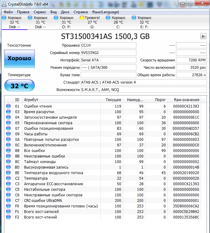

Народ, прошу помощи, как посмотреть СМАРТ винтов в массиве RAID 0 ?
2 винта Самунг.
мамка MSI z77a-g43

CrystalDiskInfo если RAID у вас собран на интеловском чипсете.

Прошу помочь, что бы это означало, там где рэйд массив?
Смарт вроде в норме.
Что означает error occurred?

edich2 писал(а):
75745828Прошу помочь, что бы это означало, там где рэйд массив?
RAID или разрушен или ...
можете попробовать поменять шлейфы местами на рейд-дисках.

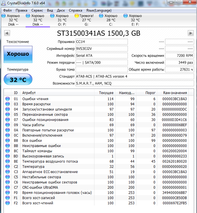

Еще у одного диска купленного в прошлом месяце:
Диск начал как бы пытаться включаться каждую секунду и тогда я посмотрел смарт.
Может действительно дело в БП или я покупаю левые диски (переделанные)?
Уже есть основание для обмена?

BUDHA-2007
Атрибут 0А - это в 95% проблемы с блоком питания.
И что у вас в настройках электропитания, вот здесь:

vobosha писал(а):
75749926вот здесь
как на картинке
Но моей винде7 - лет 5 уже и она хандрит. Даже если я поставлю отключение через 10 минут - диск не отключается. Происходит щелчок и снова включение.

vobosha · 02-Авг-18 10:25 (спустя 2 часа 34 мин.)
На картинке стоит отключение в значении: Никогда.
Что у вас за блок питания?

vobosha писал(а):
75750571Что у вас за блок питания?
Корсар 450 ВТ. Ему наверно уже 6 лет. У него свои sata стали не пригодны кроме 3, поэтому использую переходники Molex - SATA. А они не надежны, особенно когда часто лазишь в системный блок.

BUDHA-2007 писал(а):
75752562Корсар 450 ВТ
Они, как бы разные бывают, от полного отстоя, до шикарных, но судя по вашему описанию и частоте обращения в данный раздел, вашему б.п., место на свалке.

Agrik
КПД или как там его 85%. Прежде чем покупать читал обзоры. Более того - я его сдавал в сервис центр когда купил (не включался системник (БП блокировал включение, так как произошло бы короткое замыкание), где его проверили по линиям. Все в норме для этого БП.
Я часто копаюсь в системнике - меняю диски. SATA БП со временем поизносились (провода поотходили). Оказывается ему 8 лет. Как летит время!

BUDHA-2007
Дешевле новый б.п. купить, чем постоянно диски покупать, можно конечно и в сервис отнести, но по моему - бестолковая затея: отдадите, как минимум половину стоимости нового и никакой гарантии качества ремонта.

BUDHA-2007
судя по всему вам 100500 раз надо сказать про нестабильное питание
или вы как те мыши, что плакали, кололись, но продолжали жрать кактус

Если нестабильность питания - результат плохих разъемов - то это легко решается заменой переходника, что я и сделал.
Agrik писал(а):
75753421и частоте обращения в данный раздел
Я захожу узнать что-то новое о работе диска.
Растет параметр CRC - поменяй SATA кабель
Растет параметр 0A - поменяй переходник молекс - SATA.
Ранее я запостил https://rutr.life/forum/viewtopic.php?p=75719782#75719782
А теперь на этом диске изменились показания:
Значит показания обновляются, если проблема исчезла (заменен кабель питания).
75755085Если нестабильность питания - результат плохих разъемов - то это легко решается заменой переходника, что я и сделал.
Не всегда решается заменой кабеля. Вашему БП уже восемь лет и за это время вполне могут потечь или высохнуть конденсаторы. И БП не даёт нужный ток в линию. Вот и проблема.
75755085А теперь на этом диске изменились показания:
А это точно тот же диск? Атрибут 0А накапливающийся, он может изменятся только в в большую сторону.

vobosha писал(а):
75755244А это точно тот же диск?
Это ТОЧНО тот диск. Я скрин делаю и сбрасываю на этот же диск. Разве вы не видите, что показания CRC (C7) совпадают и количество включений?
vobosha писал(а):
75755244Вашему БП уже восемь лет и за это время вполне могут потечь или высохнуть конденсаторы.
Вот когда я попробую поиграть в игру и нагрузить БП - тогда и узнаю хандрит ли он.

BUDHA-2007
В настройках HD Tune можно включить показ номера диска, тогда не будут возникать вопросы тот или не тот.
Если атрибут 0А, то растёт, то обнуляется, значит с диском или программой, которой смотрите, что-то не то.
75755443я попробую поиграть в игру и нагрузить БП - тогда и узнаю хандрит ли он.
После таких проверок бывает, что приходится менять пол системника. Сгоревший БП может уйти в мир иной не один.

BUDHA-2007
возьмите нормальный просмотрщик СМАРТ.
хоть бы CrystallDiskInfo

Халява писал(а):
75756010возьмите нормальный просмотрщик СМАРТ.
Там тоже были те же значение что и в HD Tune
vobosha писал(а):
75755706Если атрибут 0А, то растёт, то обнуляется, значит с диском или программой, которой смотрите, что-то не то.
У меня это не в первый раз уже. Сбойные сектора в том диске, о котором говорил выше тоже исчезли после заполнения 2/3 диска.
