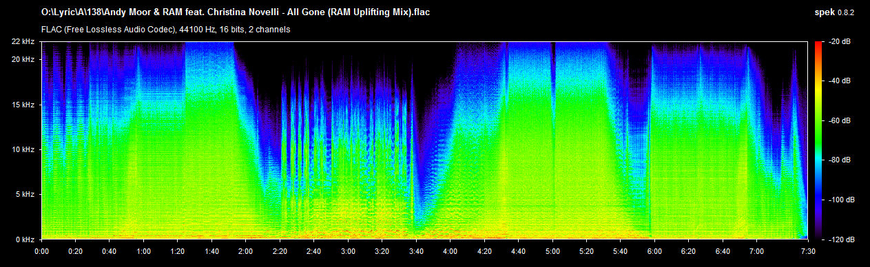

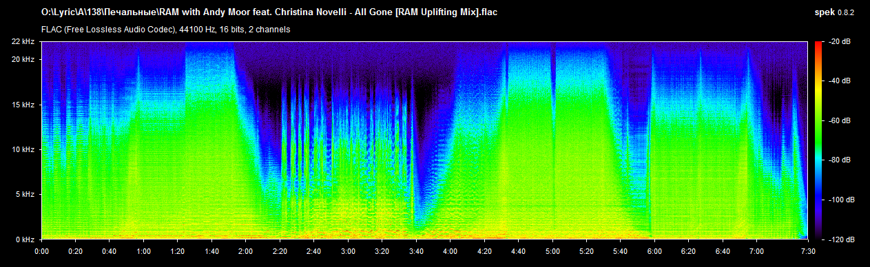

Что за странный шум вверху у одного трека?
https://i.postimg.cc/52tR3fmL/Andy-Moor-RAM-feat-Christina-Novelli-All-Gone-RAM-U...ing-Mix-flac.png
https://i.postimg.cc/zX7QKyTq/RAM-with-Andy-Moor-feat-Christina-Novelli-All-Gone-...ing-Mix-flac.png

anmi04
Сообщений: 4785
anmi04 · 27-Сен-23 14:39 (спустя 3 часа, ред. 27-Сен-23 14:39)
Vivianus
Предположения есть, но для уменьшения неопределенности скиньте ссылку на сам трек

Vivianus · 27-Сен-23 15:03 (спустя 24 мин., ред. 27-Сен-23 15:03)
anmi04
Пара, которая выше:
https://dropmefiles.com/kQhUP
Сегодня разбирался с дубликатами и попадалось еще несколько таких пар, в которых у одного трека призраки-шум от 17 до 22кГц
auCDTect даже обозвала один трек без призрака апконвертом, хотя треки идентичные, отличаются только тим шумом. Вот эта пара Radio версии, одна из которых якобы "апконверт":

Vivianus
Есть предположение, что это шум добавлен при преобразовании из более высокой битности. Noise Shaping\Dither применен. Но какой то уж бешеный
anmi04
Сообщений: 4785
anmi04 · 27-Сен-23 22:57 (спустя 4 часа, ред. 27-Сен-23 22:57)
Vivianus писал(а):
85252915Что за странный шум вверху у одного трека?
Да, по форме и по уровню это действительно походит на noise shaping - формирование шума dithering-а при понижении разрядности с учетом некой психоакустической модели.

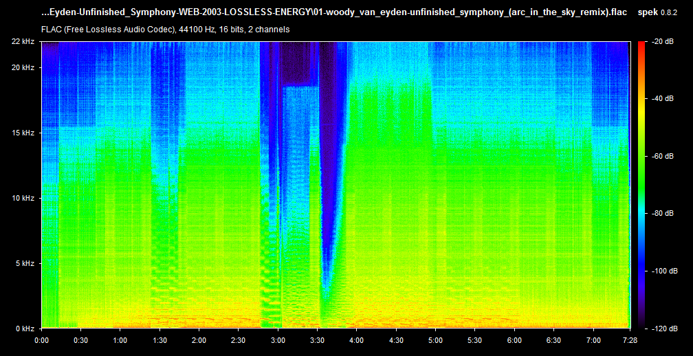

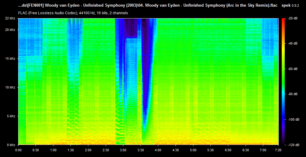

Почему у треков разные частоты, а replay gain и LUFS одинаковые? Эти частоты совсем не влияют на громкость?
https://i.postimg.cc/5yPH2Rvy/01-woody-van-eyden-unfinished-symphony-arc-in-the-sky-remix-flac.png
https://i.postimg.cc/Gt38rC46/04-Woody-van-Eyden-Unfinished-Symphony-Arc-in-the-Sky-Remix-flac.png
anmi04
Сообщений: 4785
anmi04 · 31-Окт-23 08:50 (спустя 23 часа)
Vivianus писал(а):
85397221Почему у треков разные частоты, а replay gain и LUFS одинаковые? Эти частоты совсем не влияют на громкость?
А вы уверены, что треки не нормализованы по громкости?

Steptronix · 31-Окт-23 11:04 (спустя 2 часа 14 мин., ред. 31-Окт-23 11:04)
Vivianus
Разный мастеринг или переиздания. Некоторые студии любят "ровнять" все треки под себя на одинаковый уровень. Вот это пример. Так сработал компрессор. Лучше уж 2 файла посмотреть в лоб, чем спектр. Ну и издания чьи и какие. Явно компрессирован по рисунку

Vivianus · 31-Окт-23 12:37 (спустя 1 час 32 мин.)
anmi04 писал(а):
85401633А вы уверены, что треки не нормализованы по громкости?
Replaygain и LUFS одинаковые, я пересканировал в foobar2000
DR различается на 0,05 dB
У одного (более современного) насыщенные высокие частоты на уровне, где их уже почти не слышно
https://dropmefiles.com/sV98Z

Steptronix · 31-Окт-23 17:01 (спустя 4 часа, ред. 31-Окт-23 17:01)
Vivianus писал(а):
85402322Replaygain и LUFS одинаковые
Правильно. Они до определенного уровня нормализованные. Потмоу смотреть на это смысла не имеет
Компрессор либо из исходника по разному чутка настроен (на больший threshold), либо уже студии подтянули. Все верно выше сказал
А в частотном диапазоне мало что изменилось судя по картинке из Audition. Только "плотность" чутка больше при одинаковом уровне. Что прекрасно видно по RMS и DR

anmi04 · 31-Окт-23 18:48 (спустя 1 час 46 мин., ред. 31-Окт-23 18:48)
Vivianus писал(а):
Это по сути разные варианты одного трека. Разница в панораме. Громкость вполне могла быть приведена к общему уровню.
