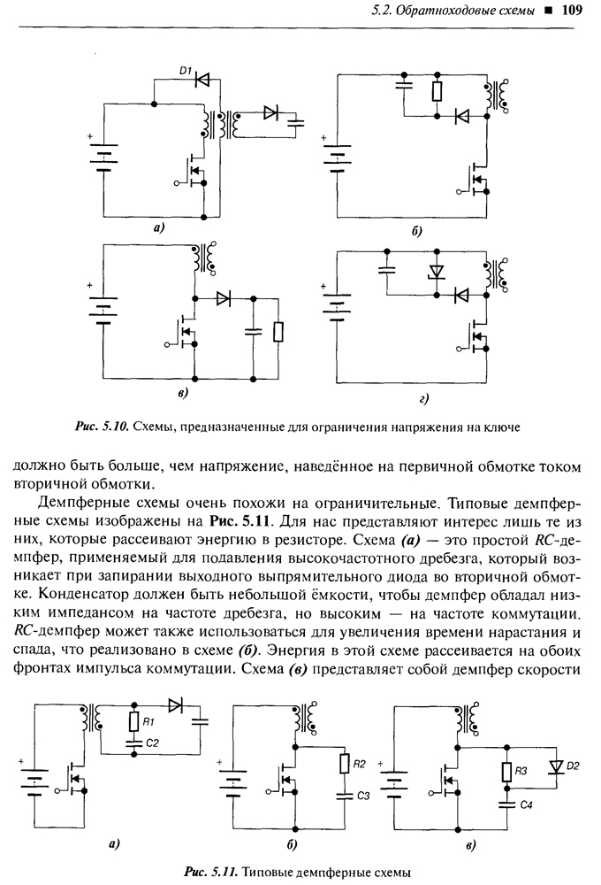

Описание: Книга охватывает все основные схемы импульсных источников питания,включая обратноходоиые и прямоходовые преобразователи,мостовые,понижающие,повышающие и комбинированные схемы.
Скриншоты (примеры страниц)
